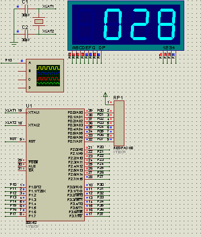

实现的图片:
讲解一下实现的内容:
task_0是个空循环
task_1的作用是提取task_2的等待时间,显示在数码管上
task_2是在P3口上的跑马灯(2秒跑一个灯)
task_3是单纯地调用任务延时
task_4在P1口上的跑马灯(100ms跑一个灯)
程序使用定时器2计数器产生的中断作为时钟源,时钟的节拍是10ms一次。
