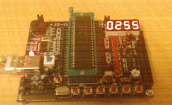

一个闹钟的单片机程序。
其中蜂鸣器接P37,我的单片机数码管是四位共阳数码管,接P0和P2,K1接P14,K2接P15,K3接P16,K4接P17。晶振采用12MHz。STC89C52
代码如下:

        if(isClock)
            if(hour==cHour && minute == cMinute)
                Beep();//响
        ShowTime();
