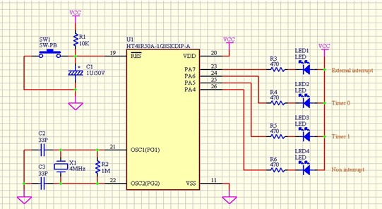

HT48R50A-1 有3个中断,外部中断,定时器0和定时器1.通过实验就可以了解到他们的优先级关系。
电路说明:
        电路图如下图所示:
        HT48R50A-1 的PA4-PA7各自接一个LED,以便指示正在执行哪一个中断子程序或主程序。
        PA6 所接的LED2用来指示定时器0的中断子程序是否正在执行。
        PA5 所接的LED3用来指示定时器1的中断子程序是否正在执行。
        PA4 所接的LED4用来指示主程序是否正在执行。
