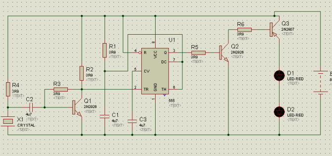

   对于声控模型,是基于数电和模电的比较简单的电路,它的电路图可以分为:声控脉冲发生电路——单稳态延时电路——功率驱动放大电路。下面就其原理简单的介绍下:
   1.工作原理:
    它实际上是一个“声控延时小灯”电路。驻极体与晶体三极管VT1,电阻R1,和电阻R2等组成了声控脉冲触发电路,时基集成电路IC与电阻R3,电容器C等组成了典型单稳态延时电路,晶体三极管VT2,VT3和电阻R4,R5等组成了小电珠H的功率驱动放大电路。整个电路的电源由干电池GB提供。
     平时,由于晶体三极管VT1的偏流电阻R1取值较大,所以VT1趋于截止状态,其集电极输出电压高于1/3VDD=1.5V(VDD等于电源电压,即4.5V),与之相连的时基集成电路IC的低电位触发端2脚处于高电平,单稳态电路处于稳态。电容器C两端通过IC的7,1脚被IC内部导通的三极管短路,IC的3脚输出低电平,VT2,VT3均无偏流而截止,小电珠H不发光。
    当在有效距离范围内拍一下手掌时,突发的声波被驻极体接收,并转换成微弱的电信号,该信号的正半周经VT1放大后,从其集电极输出负脉冲,时基集成电路IC的2脚获得瞬间低于1/3VDD=1.5V 的低电平触发信号,使IC组成的单稳态电路受触发进入暂稳态(即延时状态),IC的3脚输出高电平,VT2获得适合的偏流而导通,VT3进入完全饱和导通状态,小电珠通电发出亮光,随着IC的3脚变成高电平,IC内部导通的三极管截止,解除对电容器C的短路,电池GB通过电阻R3向电容器C开始充电,当C两端的充电电压(即IC的高电位触发端6脚电位)达到2/3VDD=3V时,单稳态电路翻转恢复稳态,IC内部三极管重新导通,C通过IC的7,1脚放电并被再次短路,IC的3脚重新输出低电平,导通到VT2,VT3失去偏流而截止,H断电自动熄灭。
    电路中,小电珠H每次延时点亮的时间长短,取决于单稳态电路中电阻器R3,电容器C的时间常数,具体可以通过公式:T=1.1R3C来估算。按图选择R3和C的值,H延时点亮的时间约为1min。在晶体三极管VT1电流放大系数β,R1电阻值确定的情况下,通过改变R2的电阻值,可调整静态时IC的2脚电位高低,也就是说,通过适当调整R2的电阻值,可以控制声控灵敏度。

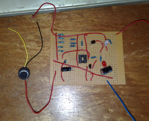

    对于555就不多说了,还有三极管,数电模电课本上都有,但是在这里,有一点需要说的是,555的5脚一定要接一个小电容抗干扰,虽然理论上可有可无,但是实际的结果是,如果你不接电容,那么打开电源,2脚会是1/2Vcc,就是说3脚会出去高电平,因此灯开始是亮的,这是在我的数电老师的知道下得出来的结论。对于驻极体的使用,可以查查资料,看看原理,还有,这个驻极体最怕静电,很容易坏,所以焊接的时候必须关掉电源。这个驻极体是我把寝室的座机拆了,所以室友挺支持的,感谢啊
    在此感谢刘老师对我的耐心指导,我会继续努力的。
  由于是第一次手工制作,所以板子焊的不美观。
