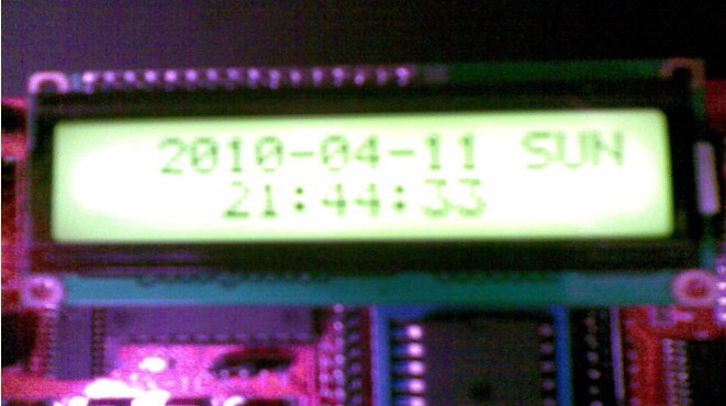

学习单片机半个月了,学得也差不多了,今天写一个写程序练习练习哈哈
跟电子表的功能一模一样,可以进行设置,准确度非常高哈哈,用的是1602型号的液晶显示器,大家只需要简单的修改一下端口就能应用到你自己的设计上去了.
 下面是源代码:
