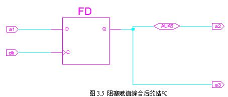

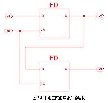

   FPGA简单的说,就是现场可编程逻辑阵列。它的内部是逻辑单元,它们之间可以用线连接,至于以怎样的形式相连,则可以根据应用者写入的逻辑决定。每次布线都会重新组合逻辑单元,从而可以任意的编写不同的逻辑。当然,前提是定义的逻辑块不超出它可读写的最大值。可能自己说的术语并不专业,又或者是理解或表达的不透彻,但随着学习的加深,一定会有更加透彻的理解吧。学习FPGA ,虽然资料很多,但是看的资料并不是很多,除了看夏宇闻编写的语法书外,看的最多的就是特权同学的,一个年轻的电子工程师,他就是通过自己的努力和坚持不懈有了现在的水平,虽然不能说是最好的工程师,但是,他在这条路上的成长历程,却代表着更广大的青年的奋斗轨迹。他的《深入浅出玩转FPGA》这本书,以前只听网友说不错,等到自己开始看后,发现里面的内容确实是值得学习,不仅是学习的层次性,同时里面的方法也是很不错的。通过看书和做模块,自己对FPGA中的几个学习重点或者说菜鸟必须清楚了解的知识,有了一些自己的看法,首先是阻塞与非阻塞赋值的区别,阻塞赋值是只要你给一个寄存器赋值了,它在此语句结束后,其值立马就改变,而非阻塞赋值却不同,赋值后,寄存器存储的值并没有改变,还是上次所赋得值,只有当此过程块结束后,下一次脉冲来时,输出才会改变,确切的说,某些情况下,可以将阻塞赋值理解为移位寄存器。它们的不同之处可以有下图看出:
图一:非阻塞赋值
图二:阻塞赋值
       当想把a先赋给b,然后赋给c时,阻塞赋值是b和c在同一个脉冲下,一起等于a,而非阻塞赋值则是先把a赋给b,在下一个脉冲时,再将b赋给c,这才符合设计的初衷。所以,在运用时,要注意到它们的不同之处。在时序逻辑中,用非阻塞赋值,而在组合逻辑中用阻塞赋值。
