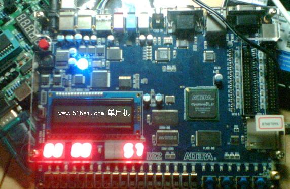

硬件FPGA 芯片是ALTERA公司Cyclone II 系列的EP2C35F672C6
使用的是ALTERA公司的开发板,型号DE2来张全图,软件为Quartus II 8.0,、ALTERA公司为自己产品打造的开发软件。
据说是5000块钱,因为是学校教学用,批量买,2500块钱(不过我看下,就芯片贵,我看这个板子人家至少赚了1000多),我原来以为老师不会借,不过他似乎不介意,倒是他主动借给我的,额。。。

和汇编有的一拼啊,呵呵,由于是新手,所以很多程序都带有单片机的想法,其实VHDL和C、FPGA和单片机是两种不同的语言、芯片,主要是要有并行思想和状态机的概念,很遗憾我现在好像都没有。
设置模式开关是sw01.、分钟设置按钮key01、key02 。
视频地址:http://v.youku.com/v_show/id_XMTcxMTMzODYw.html 不过很糊啊。。悲剧。
