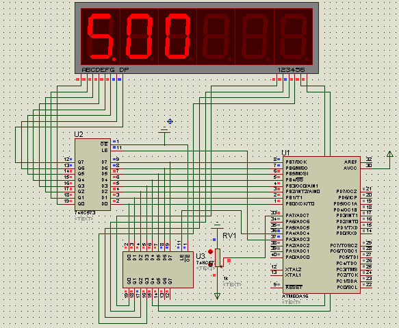

程序功能:用单片机内部AD实现外部电压转换为数字信号
作者:朱波
时间:2012年1月14日
AD工作流程:1.配置引脚为不带上拉电阻的输入
   2.进行ADC多工选择寄存器(ADMUX)的设置(参考电压的选择和输入通道、增益的选择)
3.进行ADC控制和状态寄存器A(ADCSRA) 的设置(使能AD)
4.进行ADC控制和状态寄存器A(ADCSRA) 的设置(启动AD)
5.进行查询设置(转换完成后跳出循环)
6.进行ADC数据寄存器(ADCL、ADCH)的设置
7.返回AD转换结果
完整程序源代码下载:http://www.51hei.com/f/hdjz.rar
滑动窗口均值滤波函数应用的注意事项: Aver_Voltage(mega16_ad())函数的应用和
#define ADC_BUFF_SIZE_BIT_COUNT 5
    #define ADC_BUFF_SIZE (1<<ADC_BUFF_SIZE_BIT_COUNT)
当我们定义ADC_BUFF_SIZE_BIT_COUNT为5的时候,ADC_BUFF_SIZE的值就相当于2的
5次方,也就是第一句话的值越大求得平均值范围就越大

uint mega16_ad()
  uint addata;
DDRA&=~BIT(PA7);//设置PA0为输入
PORTA&=~BIT(PA7);//无上拉电阻的输入
ADMUX=0x47;//ADC多工选择寄存器0100 0000
           //解释:ADC0单端输入参考电压选择为AVCC、AREF引脚外加滤波电容
ADCSRA=0X80;//1000 0000使能AD
ADCSRA|=BIT(ADSC); //启动AD
while(!(ADCSRA&(BIT(ADIF))));//查询
addata=ADCL;
addata=addata+ADCH*256;
return addata;
unsigned int Aver_Voltage(unsigned int Curr_Volt)
  static unsigned int Arr_Voltage[ADC_BUFF_SIZE];//定义滤波数组
static unsigned char s_cBufferCounter=0;//定义元素指针并赋初值
unsigned int s_dTotal=0;//总数,平均电压
unsigned char n;
Arr_Voltage[s_cBufferCounter]=Curr_Volt;//将A/D采样值加入到数组中
for(n=0;n<ADC_BUFF_SIZE;n++)//计算数组中元素的总和
s_dTotal+=Arr_Voltage[n];
Aver_Volt=s_dTotal>>ADC_BUFF_SIZE_BIT_COUNT;//用移位的方式做除法,计算平均值
s_cBufferCounter++;
if(s_cBufferCounter==ADC_BUFF_SIZE)
  s_cBufferCounter=0;
return Aver_Volt;
