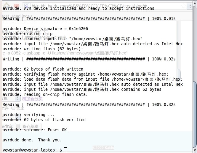

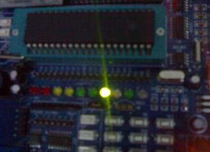

现在就可以烧录AT89S52的单片机了,
例如我想烧录放在桌面上的编译好的跑马灯程序,
用命令
sudo avrdude -p 8052 -c usbasp -e -U flash:w:'/home/vowstar/桌面/跑马灯.hex'
即可
效果如图:
开发板上的效果:

如果提示器件没有响应,signature = 0x000000原因是:usbasp的固件不能用原装的 (http://www.fischl.de/usbasp/)
要用来自这里的 http://www.8051projects.info/blogs/usb-8051-avr-programmer.html
2. 提示:~/Desktop $ sudo avrdude -p 8052 -c usbasp -e
avrdude: Can't find programmer id "usbasp"
Valid programmers are:
上面这种情况接 usbasp编程器(并口的)到电脑上,然后在终端下执行命令lsusb,提示:
 ~/Desktop $ lsusb
Bus 005 Device 001: ID 1d6b:0001 Linux Foundation 1.1 root hub
Bus 004 Device 002: ID 16c0:05dc VOTI USBasp AVR Programmer
Bus 004 Device 001: ID 1d6b:0001 Linux Foundation 1.1 root hub
Bus 003 Device 001: ID 1d6b:0001 Linux Foundation 1.1 root hub
Bus 002 Device 002: ID 04fc:05da Sunplus Technology Co., Ltd
Bus 002 Device 001: ID 1d6b:0001 Linux Foundation 1.1 root hub
Bus 001 Device 003: ID 0ac8:0321 Z-Star Microelectronics Corp. Vimicro generic vc0321 Camera
Bus 001 Device 001: ID 1d6b:0002 Linux Foundation 2.0 root hub
这样看来,编程器没问题可以被识别.
检查一下/etc/avrdude.conf中是不是上文所述配置,然后检查编程器的跳线设置,跳线帽错没,再检查一下单片机是不是AT89S52,
最后确认单片机外围不能接其他影响IO传输的器件,比如DS18B20,ULN2003等,断开它们然后尝试下载.
下载程序时要用root权限
