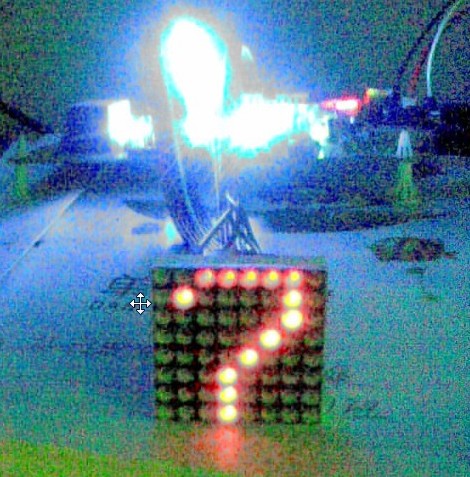

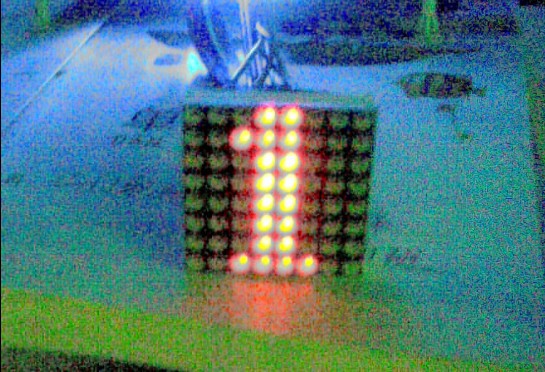

为什么要说小玩?因为这个只是一个点阵屏的基础8x8点阵,小得可怜,因此这样小的屏只能显示一些简单的图形和数字,如图
点阵的驱动程序也不是很复杂,但是有一道工序要有耐性。就是图形和数字的取摸。
后附上每秒变动一个数字的源程序,下载地址: http://www.51hei.com/f/88dzp1.rar
