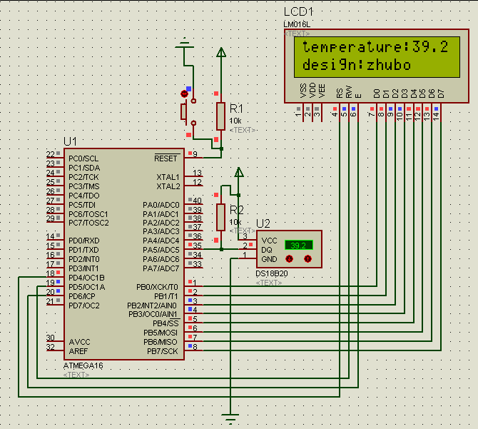

基于ATMEGA16的DS18B20测温程序
作者:佚名   来源:本站原创   点击数:…  更新时间:2012年03月04日   【字体:大 中 小】
完整程序源代码下载:http://www.51hei.com/f/avrds.rar
main函数:
程序功能:18B20测温结果在1602液晶上显示
作者:朱波
时间:2012年1月31日
说明:PA5为输入端口
18B20参数:测温范围:-55~+125℃,在-10~+85℃精确度为±5
通信方式:单总线

接口函数:
18B20.h:
