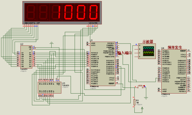

基于ATMEGA16单片机的频率计设计
作者:佚名   来源:本站原创   点击数:…  更新时间:2012年03月03日   【字体:大 中 小】
完整程序下载地址:http://www.51hei.com/f/avrplj.rar
 主函数(main()):/*
程序功能:频率计
作者:朱波
时间:2012年1月28日
说明:PB1为输入端口

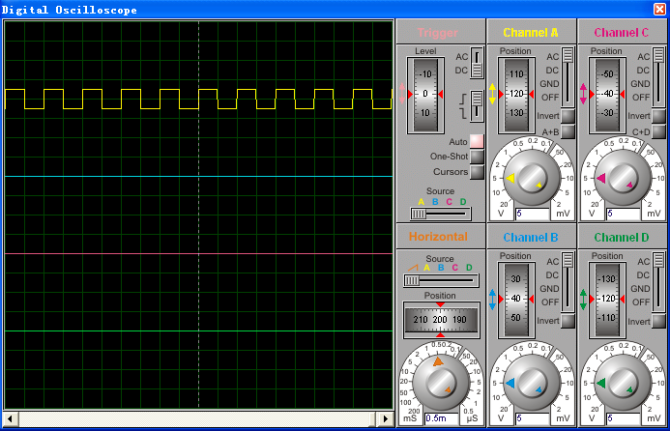

定义:频率计——频率为1秒时间内信号变化的次数,数字频率计就是在
      1秒标准时间内测出信号变化的次数,然后以数字的形式显示出来
原理:用定时器0得到1秒,定时器1进入技术模式,在定时器0的中断中
 得到计数值,即为频率值

unsigned int FREQ=0; //定义全局变量,用于计算
void main()
  PORT_Init();//端口初始化
  timer1_init();//定时器1初始化
  timer0_init();//定时器0初始化
  SEI();//开启总中断
display();

void PORT_Init()
  DDRB  = 0xFD;//PB1作为输入口
//T0溢出中断服务程序
#pragma interrupt_handler timer0_ovf_isr:10
void timer0_ovf_isr(void)
 TCNT0 = 0x83; //重赋值
 if(!--time_num)
   FREQ=TCNT1L;
   FREQ|=TCNT1H<<8; //这就是读取低八位和高八位的值的方法
   TCNT1H=0; //计数值归零
   TCNT1L=0;
   time_num=250;//定时器0定时4ms,乘以250为1s
//定时T1初始化进入计数模式
void timer1_init(void)
 TCCR1B = 0x00; //stop
 TCNT1H = 0x00 /*INVALID SETTING*/; //setup
 TCNT1L = 0x00 /*INVALID SETTING*/;
 TCCR1A = 0x00;
 TCCR1B = 0x06; //start Timer
//定时器T0初始化定时4ms
void timer0_init(void)
 TCCR0  = 0x00;//停止定时器
 TCNT0  = 0x83;//初始值
 OCR0   = 0x82;//匹配值
 TIMSK |= 0x01;//中断允许
 TCCR0  = 0x04;//启动定时器

显示函数(show.c)
#include<iom16v.h>
#include<macros.h>
#define uchar unsigned char
#define uint unsigned int
#include"show.h"
extern unsigned int FREQ; //定义全局变量,用于计算
const  table[]={0x3f,0x06,0x5b,0x4f,0x66,0x6d,0x7d, 0x07,
          0x7f,0x6f,0x77,0x7c,0x39,0x5e,0x79,0x71};
void show(uchar j,uchar k)
DDRA|=BIT(3);
DDRA|=BIT(4);
DDRD=0XFF;
    PORTA|=BIT(3);
PORTD=table[j];
PORTA&=~BIT(3);
delay(3);//此延时在仿真时非常重要
PORTD=0XFF;
PORTD&=~BIT(k);
PORTA|=BIT(4);
PORTA&=~BIT(4);
void display()//实际上只用最后一个就行,保留这么多
              //就是为了留一种算法
  if(FREQ<10)
 show(FREQ%10,1);
 show(0,2);
 show(0,3);
 show(0,0);
else if(FREQ<100)
   show(FREQ%10,1);
   show(FREQ%100/10,2);
show(0,3);
  show(0,0);
else if(FREQ<1000)
 show(FREQ%10,1);
 show(FREQ%1000/100,3);
 show(0,0);
else
 show(FREQ%10,1);
 show(FREQ/1000,0);
