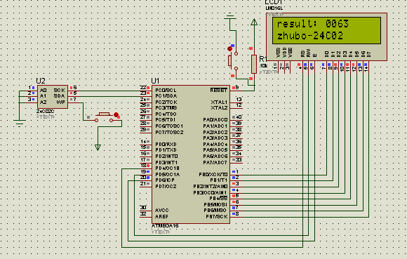

main函数:
程序功能:ATMEGA16读写24C02
作者:朱波
时间:2012年1月30日
说明:程序运行后会从0开始自动计数到256(对字节操作的结果)
     当复位或者断电时24C02保存断电时的数据,当重新启动后
计数值会从断电时的值开始计数

 uint num;//定义变量用于读取24C02中的数值,注意必须为uint型
void  main()
     LCD_init();
twi_init();
    num=IIC_Read(0x00);//从器件中读取(0x00是器件地址)
    num=num+1;//加1
    num=num%1000;//关键语句,没有此句则不工作*/
IIC_Write(num,0x00);//加1后写入器件
    display();
