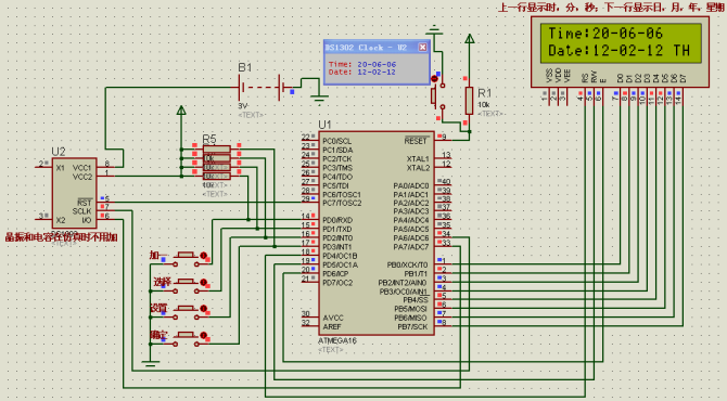

基于ATMEGA16的DS1302可调万年历程序
作者:佚名   来源:本站原创   点击数:…  更新时间:2012年02月29日   【字体:大 中 小】
程序:
main函数:
程序功能:DS1302实时时钟显示
作者:朱波
时间:2012年2月3日
通信方式:3线串行通信
使用说明:本程序模仿家用万年历,能够进行时间的设定
时间设定方法:1.按下设置键进入设置模式
                        2.按选择键对要设置的项进行选择
                        3.按加一键对选择项加一
                        4.完成全部选择后出现"please check OK!"
       此时按下确定键就回到时间模式
备注:可以通过主函数中的宏定义进行时间设置

     LCD_init();//1602液晶初始化
  SCK_OUT;//对时钟进行操作将SCK设置成输出
  RST_OUT;//对时钟进行操作将RST设置成输出
  set_rtc();//设置时间
  hour_mode(24);//时间显示模式设定,12小时显示没有做好处理
                //只是注意此函数的写法
      read_rtc();//读取时间
   time_pro();//时间处理
   display();//显示时间

  uchar j;
   DDRD|=0X0F;//低四位为输出
  PORTD|=0X0F;//低四位输出低电平
  DDRD&=0XF0;//低四位为输入
  j=PIND;//读一下输入寄存器
  j&=0X0F;//屏蔽高四位
  if(j==0X0F)//如果j没变化,则返回0,否则返回1
   return 0;
  else
   return 1;
uchar key_scan()//按键扫描函数
      uchar key;
    delay(10);
   if(key_press())//有按键按下时key_press()的值为1
     key=PIND;//读取PIND值
     key&=0X0F;//去掉高4位
     switch(key)//开关语句,用于判断
      case 0X0E://1110连接PD0的按键按下
    key=1;break;
   case 0X0D://1101连接PD1的按键按下
    key=2;break;
   case 0X0B://1011连接PD2的按键按下
    key=3;break;
   case 0X07://0111连接PD3的按键按下
    key=4;break;
   default://都不是时随便返回一个值
    key=16;
    while(key_press());//在按键按下时执行完上边的程序后就执行此循环
                     //当按键松开时就跳出循环,目的是按一下就执行一次程序
   else//没有按下时随便返回一个值
   key=16;
     return key;
