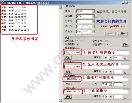

3、实现串行通讯。在主程序文件中直接调用上面的getchar2()和putchar2()函数,配合电脑的串行口,即可实现串行通讯功能
4、请参考完整程序文件,不过此串行通讯为程序查询方式,如果程序中有中断程序,很可能会造成接收数据丢失。在一会继续发一个帖子,把利用中断方式串行通讯程序也发来给大家看看。注意问题:1、波特率是可以有误差,但每个位的误差,不能大于3%2、中断可能会改变延时的时间。如果你的中断里的程序较长,应该在模拟串口接收和发送时禁止中断。3、接收时要延时1.5个的位时间(一个起始位+半个数据位)。使数据位的采样点尽量放在数据位的中间。

	first=getchar2();   //读取6个数据进行处理。
	zjgs=getchar2();
	order=getchar2();
	zhen_xh=getchar2();
	jym=getchar2();
	end=getchar2();
	if(0xfa != first) goto end;
