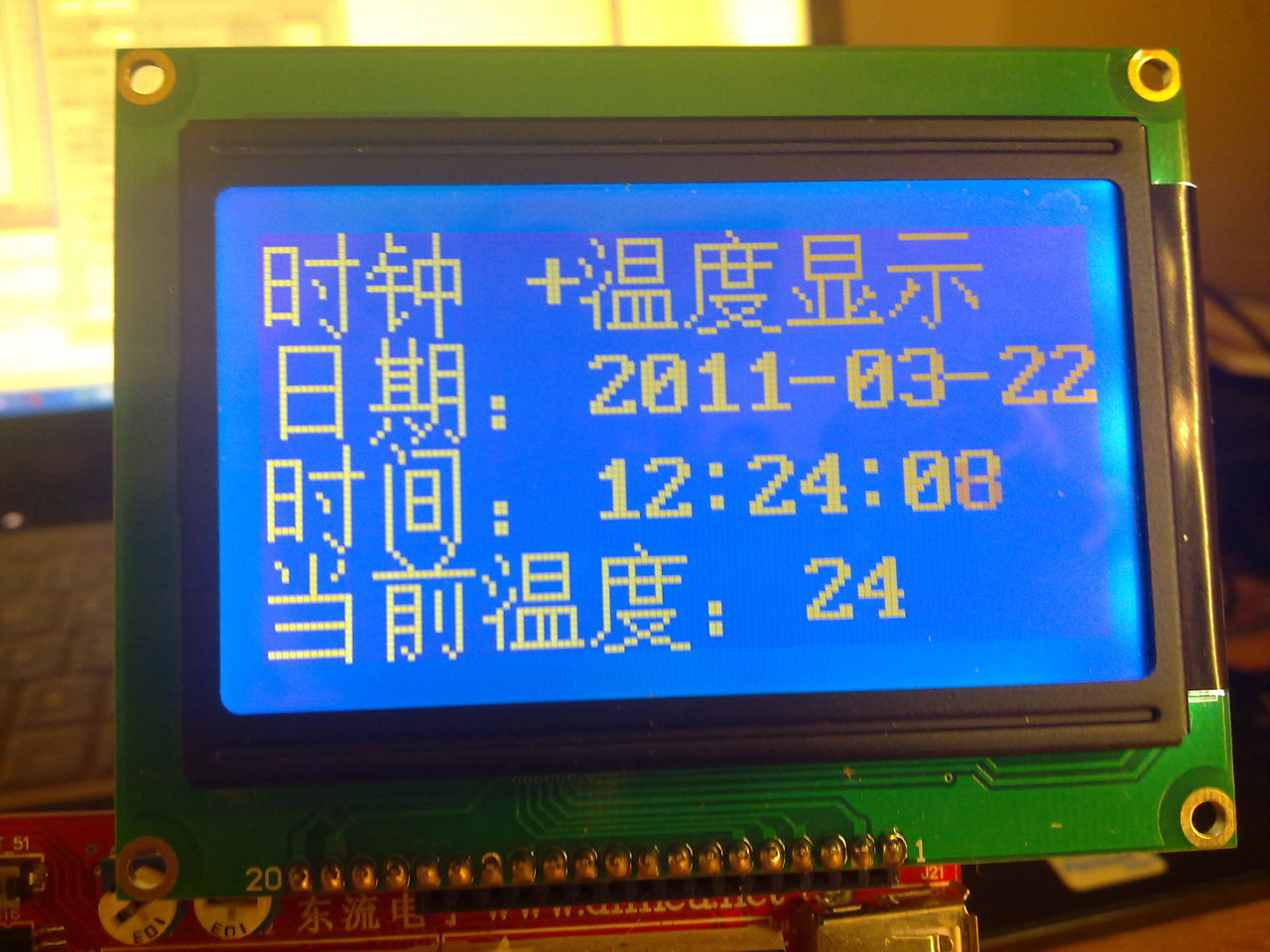

        上午花了一上午时间,用12864液晶写了一个电子时钟加温度传感器程序,先说一下程序的功能,可以实现显示年月日时间和温度,
年月日和时间是可通过按键调节的,调节相应的选项时,该选项会闪烁,并停止走时,当调节完毕后时钟恢复走时。现在将程序和思路写下来,以便日后查看和与大家探讨改进,欢迎高手提出宝贵意见。
         我使用的是HJ12864M-1带字库液晶,所以在显示上稍微方便一点。下面先来说一下我的编程思路。时间更新用的是单片机自带的定时器,液晶要显示数字必需将它转换成ASCii码的形式,数字0-9的ASCii码与数字之间有一个定量的关系,当数字加上0x30之后便得到该数字的ASCii码,这样以来液晶更新数据就变得简单了。调节时间时对应选项闪烁,是通过不断的交替写入数据和空格实现的。温度显示用的是DS18B20,,将测得的当前温度不断更新显示在液晶上。调节时间用的是三个独立按键。由于这个程序我使用模块化来写的,就只能将每个模块分别给出来,大家只要组装一下便可以使用。如果需要完整程序的可以给我留言我发给你们。
