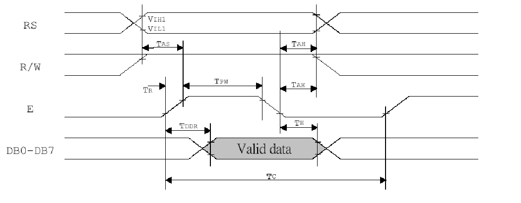

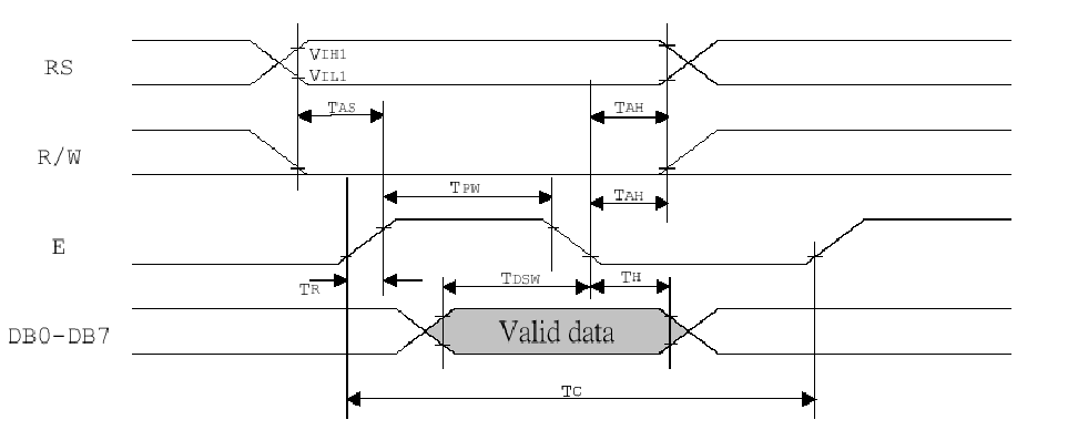

        12864的读写命令和1602的时序完全一样,这里就不做详细说明,不清楚的可以看我的1602显示,时序图如下:
         这个是读时序(包括读数据和读命令)
  这个是写时序(包括写数据和写命令)
  这个是写时序(包括写数据和写命令)

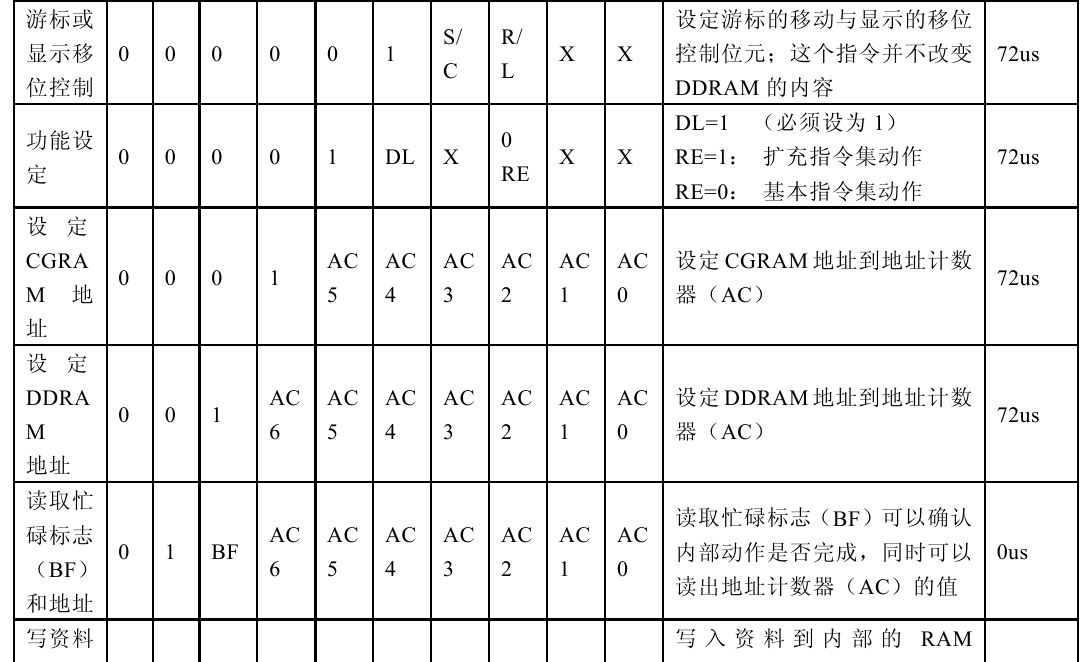

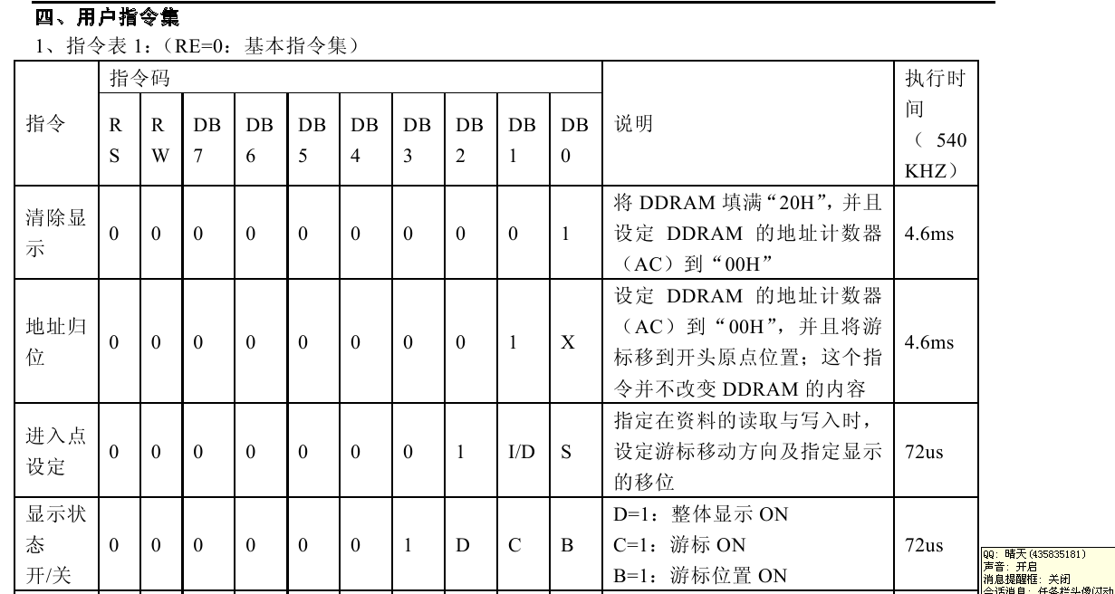

              12864的指令表也有两张一张基本指令表一张扩展指令表,表格如下:

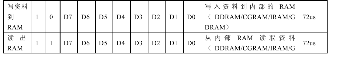

续基本指令表
续基本指令表

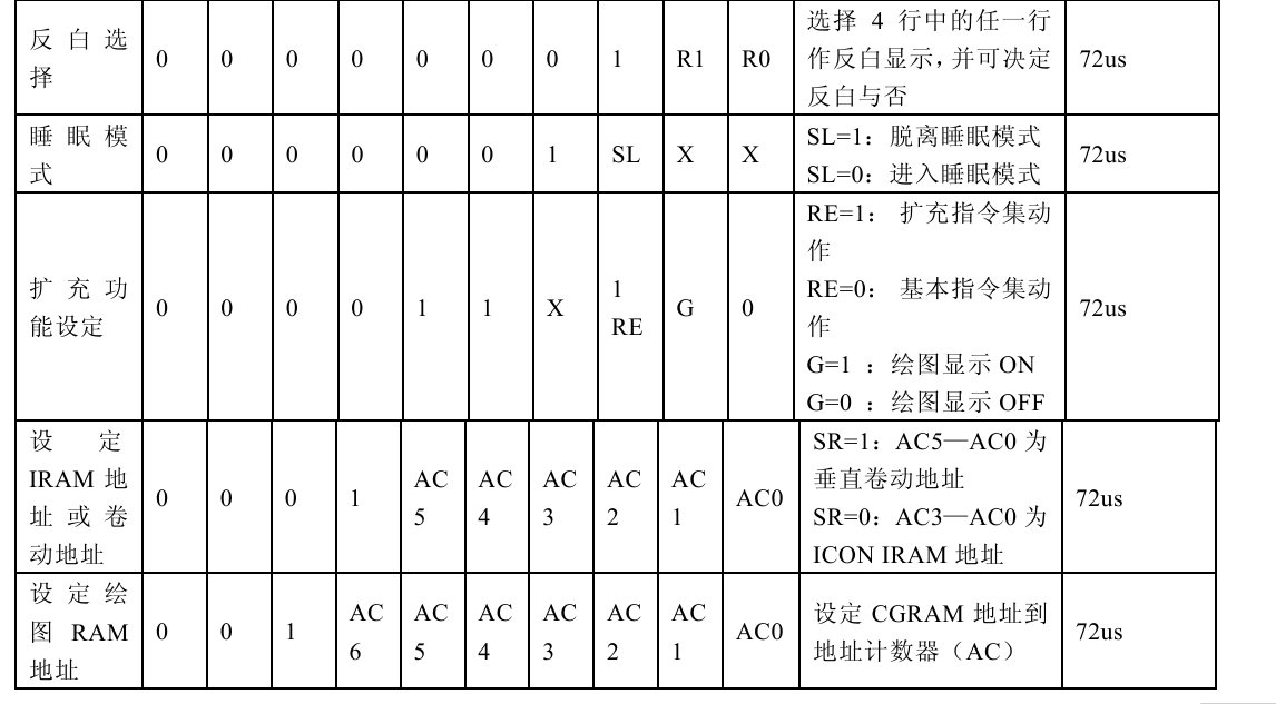

    扩展指令表:
续扩展指令表:
12864的指令表就这么多,看起来比较多,但不要求每一条都记住,只要知道每一条指令的作用,能够查表使用就够了。具体每一条指令的意思表上已经比较清楚了,我就不再啰嗦了。我下面将要给出的程序中也做了比较详细的注释,大家可以对照程序再看这些指令表;。
