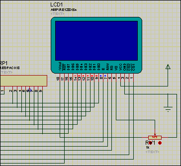

      这篇文章主要来写一下12864液晶显示的程序,至于一些寄存器的设置,和12864液晶的资料介绍,大家可以参看12864液晶的datesheet,上面一般都很全面,一些具体注意事项请大家参看:http://hi.baidu.com/echoas  他的空间里面介绍的比较清楚,我在这里也没必要浪费时间重复了。
     我在这里直接贴出程序,程序注释比较清楚,相信大家对照dateshee可以看明白。
程序功能:无字库12864液晶的显示
编译环境:keil4
运行环境:proteus7.7
整理人:张家越  QQ:435835181
整理时间:2011-04-28
取模软件使用的是:ZM201
