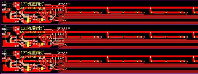

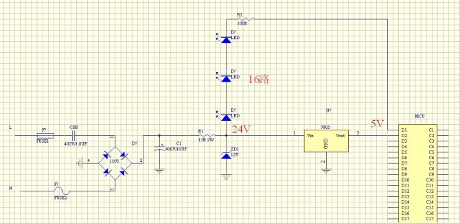

 最近公司生产了一款流星雨灯!现把它分享给大家!
一、图片分享:
 二、PCB文件分享:
 三、原理图分享:
四、视频效果分享:

/*流星雨程序代码 作者:胡琴   2011-12-12
  单片机型号:STC11F04  IO口16个!原理:
  利用PWM来模似流星雨:将亮度等级分为8个
,通过改变每一组LED的亮度来达到流星雨效果。
(因为流星雨是前面亮后面越来越暗,就像一条龙一样,拖着尾巴过来),
完整的程序源代码下载:http://www.51hei.com/f/ledss.rar
