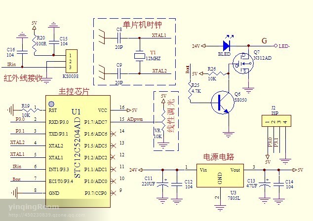

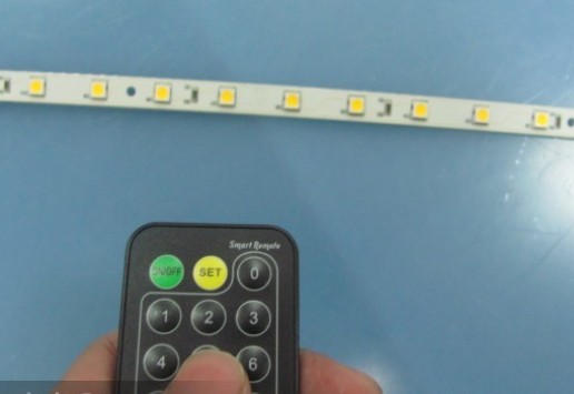

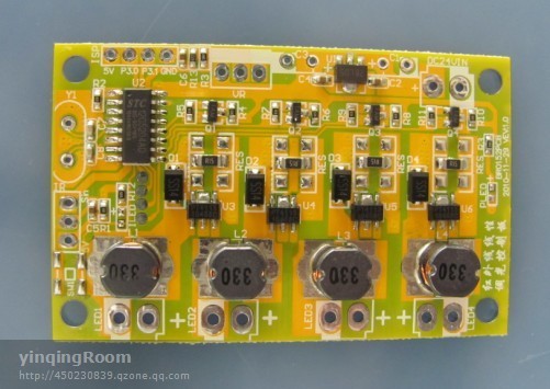

/*一款遥控LED控制器,所有功能均由遥控器控制,
它主要有如下功能:1、遥控调光2、旋钮调光 3、
开关机功能 4、渐变 5、跳变 6、循环变化(渐
变、跳变等)7、变化速度可调整,并断电能记忆*/
一、原理图:
二、参考图片:
