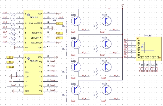

 最近在研究点阵,这东西看起来简单,但是要完全掌握它,可是要花一定时间的!我现在做得8*8点阵硬件电路是这样的,行采用74HC138+三极管8550驱动,列采用74HC595驱动,这种电路是非常用的,其次的扫描原理就是,先打开第一行,然后送代码给列,即595端,像这样扫描8次行,一个字就完成了,具体原理图如下图:
下面我将我写得代码下载地址分享下:http://www.51hei.com/f/sxzy.rar
