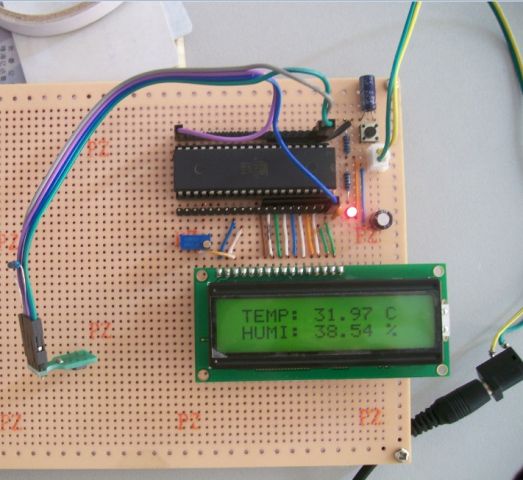

本人去年用51单片机做的温湿度传感器模块,有实物,有程序,供大家分享。
该1602液晶的D0~D7数据口连接单片机的P17~P10口,所以程序里的指令和数据都是逆向输入的。
程序和电路图下载: http://www.51hei.com/f/温湿度传感器+1602原理图.rar

	dat = ((dat&0x01)<<7)|((dat&0x02)<<5)|((dat&0x04)<<3)|((dat&0x08)<<1)|((dat&0x10)>>1)|((dat&0x20)>>3)|((dat&0x40)>>5)|((dat&0x80)>>7);

	cdat = ((cdat&0x01)<<7)|((cdat&0x02)<<5)|((cdat&0x04)<<3)|((cdat&0x08)<<1)|((cdat&0x10)>>1)|((cdat&0x20)>>3)|((cdat&0x40)>>5)|((cdat&0x80)>>7);
	rs=0;//写指令时RS拉低
	en=1;
	P0=cdat;//
	delayms(6);//不加此延时将导致不能写入指令,但能写入显示数据
	en=0;
	delayms(6);

			dis_tempvalue=calc_temp(value1);   //计算温度值
			dis_humivalue=calc_humi(value2);   //计算湿度值
			display(dis_tempvalue*100,dis_humivalue*100); //LCD1602显示温湿度
