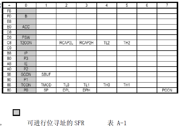

查了一下资料,原来特殊功能寄存器中不是所有字节都可进行位寻址,支持位寻址字节地址的是:
0x80,0x88,0x90, 0x98, 0xA0, 0xA0, 0xA8, 0xB0, 0xB8, 0xC0, 0xC8, 0xD0, 0xD8, 0xE0, 0xE8, 0xF0, 0xF8
共16个,这些地址不连是续,能被8整除, 即字节地址是以8或0为尾数的。
