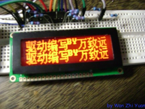

还是那个89C52和12232的组合。但是这个12232没有Datasheet。最后我还是靠自己的分析能力和对卖家资料那么一点点的信任(现在看来是错误的)搞定(?)了这个的驱动。
现在我一直找不到方法让这个玩意显示下半屏。现在上半屏显示什么,下半屏就跟着显示。我晕……
不过至少靠前面两个程序的帮助显示出了可以辨认的字符。
不过说道这个倒让我说一下,我的P0口上的上拉电阻貌似挂掉了,结果导致我显示汉字老是掉笔画,很奇怪,尝试了用NE555/4046产生的时钟信号驱动CLK端均未成功。结果加上上拉电阻就好了。
这个是上次的驱动http://www.51hei.com/mcu/1560.html  效果好像更好些了
上显示效果图:
上程序(还是3/4成品,我得看看怎么着让下半屏亮起来):

 *FILE main.c
 * 测试驱动12232
