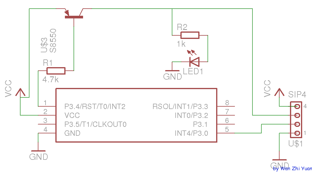

这个玩意其实很简单的。就是靠监控MCU检测到STCISP开启时发送的0x7F,然后重启。
我的设计是接到10个连续的0x7F然后重启MCU。因为在别的波特率下可能会有不连续,类似0X7F的波形出现。为了避免误重启。所以需要连续的。
上代码:http://www.51hei.com/f/1stc2.zip
先上电路图。
然后就是艰苦(?)的制作过程了。

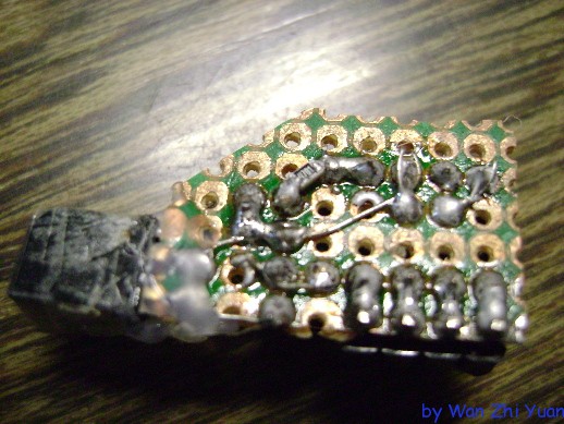

先在Eagle里面Layout……
然后拿起洞洞板……裁出一小块……飞线……
反面

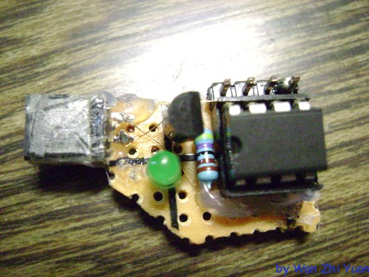

上正面,监控芯片STC15F104E,调整到11.0592M RC 振荡器
上面的灯作为电源指示。收到信号后将断开链接,也就是闪下。

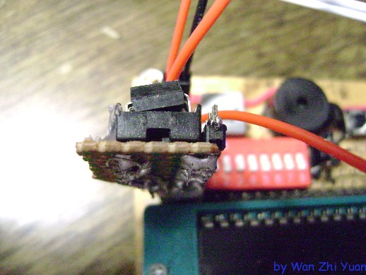

插在板子上的效果:
