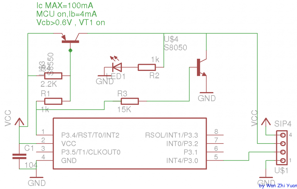

我上一版本没有充分考虑到大电流的问题。而且也没有完全考虑到外部设备给单片机在IO口上供电的问题。最后我的解决办法是改了一个元件,加了3个元件,IO口供电导致单片机无法完全断电的事情迎刃而解:
新增加的VT2在VT1关断时导通,泻放MCU的电荷。这样加强了冷启动的可靠性。
这个版本Ib=4.0mA,可以在几乎0压降下过80mA电流。
程序无需改动。参见我的文章http://www.51hei.com/mcu/1571.html
上电路图:
