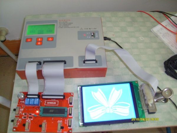

  2008年,24岁的吴坚鸿,跟前面两位老前辈是有着同样的心情,领着2500元的工资,还不包吃不包住,这样下去,别说买车买房,娶妻生子,就是养活自己都很勉强。我不会这样下去的!有一天,我遇到一个老江湖,我问他怎么样可以发财。他说”想迅速发财,有三条路。第一条:卖白粉。第二条:做鸭。第三条:做销售。”我毕竟受过高等教育,第一条违法的事情我坚决不干。第二条那么耗体力的活我身体也不允许。只有第三条我可以尝试。那么销售什么产品呢?我不是有技术吗,我自己发明一个东西然后自己去销售不就行了吗。爱迪生,乔布斯不都是这样发家致富吗。从此之后,我整天寻找发明创造的idea。我们公司是做单色液晶模块,搞单片机的人都玩过,就是那些段码显示屏,或者12864的点阵显示屏。我当时发现,那么多不同型号的液晶模块,每个液晶模块的驱动程序都不一样,每个液晶模组的引脚定义也不一样,很多搞单片机的都知道,比如12864的显示屏跟1602的显示屏驱动程序是不一样的,而且虽然接口的引脚都是20PIN,但是引脚顺序也都不一样。因此,我们公司要做很多测试板,每个测试板只能对应一款液晶模块,因为品种太多了,生产与管理非常混乱。我灵感来了,要是我能做一个万能测试板,就一个输出接口,不管什么品种的液晶模块,也不需要跳线,也不需要更换单片机,只要跟我这个接口一接上,就能驱动显示,而且显示的内容完全有客户来定,想显示什么就显示什么。扯淡,这不是天方夜谭吗?
  要想发明出这样的万能测试板,必须解决两个问题。第一个,不同型号的液晶模块的驱动芯片不一样,而且不同的液晶公司,即使同样型号的液晶模块,测试时要求显示的内容也不一样,我怎么能做到一个单片机来兼容不同的程序?第二个,不同的液晶模块引脚定义不一样,我怎么样可以用一个接口来兼容所有型号的液晶模块,而且不允许跳线,这个就很有难度了,因为驱动液晶模块的信号有四种类型,分别是模块电源信号,背光电源信号, TTL数字信号,负压信号。

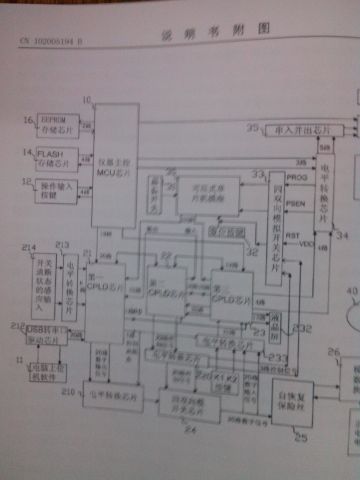

  几个晚上的冥思苦想之后,我终于找到了解决问题的办法。我要做这么一个东西:客户只要把他不同型号的HEX格式的单片机程序导入到我的上位机软件里,在上位机软件上设置好与程序相对应的硬件接口顺序,并且起一个工程名字,那么HEX程序与硬件信息将作为一个工程,然后通过USB传送到我仪器的EEPROM里。这个EEPROM可以存储233份不同的工程,客户要测试不同的液晶模组时,只要调出对应的工程即可。
  那么我的仪器是怎么样解决上回提到的两个难题的呢:
  第一个,我怎么能做到一个单片机来兼容不同的程序?当客户调出对应的工程时,仪器从EEPROM中调出对应的单片机HEX程序,并且把它烧录进SST89E516RD这个单片机里,这款单片机是仿真器专用的芯片,可以烧录10万次,内部64K的FLASH程序存储器,51内核,完全满足系统的要求。
  第二个, 我怎么样可以用一个接口来兼容所有型号的液晶模块? 当客户调出对应的工程时,信号线(也就是单片机的IO口)用CPLD来“跳线”,其他的模拟信号用继电器来“跳线”。
