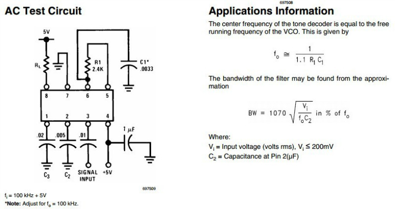

    核心部分就是LM567的解调端,中心频率设定在人耳基本听不到的18.5Khz
    核心的部分是音调检测,用了一款NS家很老的专门做音调检测的LM567。
其原理就是利用本地RC震荡产生一个频率,与输入频率进行鉴频,8脚是专门做鉴频输出用。
f0的公式电容用uF,电阻用KOmh,频率为kHz
算出来18.5Khz下
Cx=6.8nF
Rx=7.5K
但实际调试的时候RX建议用10K的微调电阻,因为其他器件可能会有误差
带宽跟C2和输入信号的有效值有关。
Vi是直接取蓝牙输出的还没过功放的小信号,振幅很小,所以实际上电路的带宽会很小,这是有利于做频率辨识的,以防谐波以及声音文件里夹杂的各种频率信号的干扰。
这里C2用的0.1uF,C3用的10uF。测量出来带宽在500~1kHz左右。

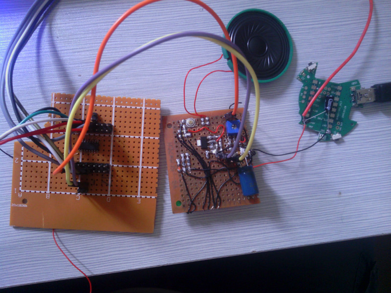

焊好的板子如下~

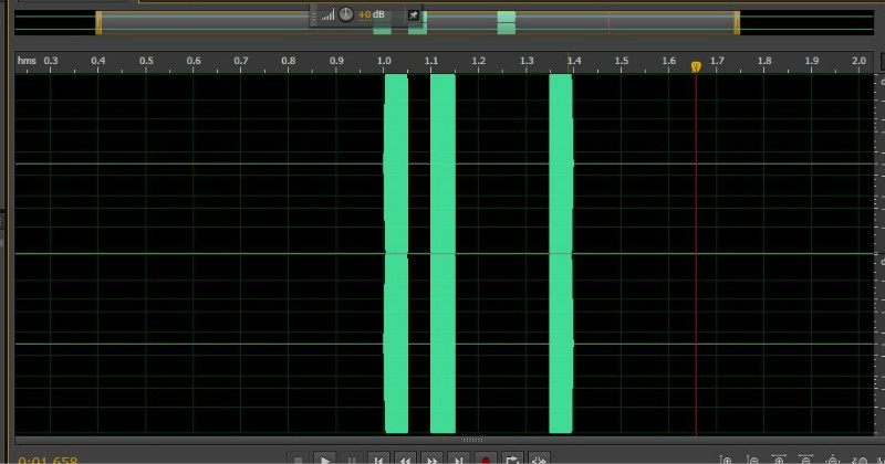

声音部分

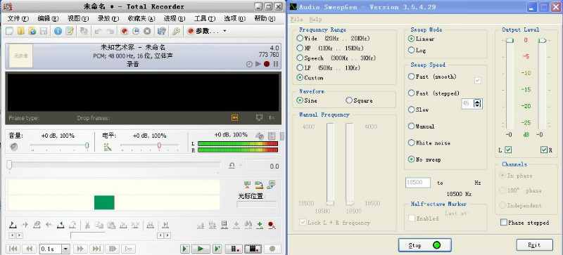

首先用一个叫做SweepGen的软件来做音频发生,用Total Recorder的虚拟声卡映射把生成的声音捕捉下来。
注意SweepGen和Total Recoder默认的电平和音量不是0db,记得调节到0db的原始声音状态。
在SweepGen里面记得把波形设置成正弦,因为18.5Khz的方波的谐波能听出来。

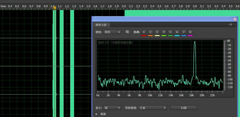

编辑声音妥妥的就得靠Adobe Audition了,cool edit是它的前身。其实声音生产也可以用它,只是我没找到在哪生成正弦波形。
在Audition里面可以看到,剪辑的声音频谱落点很明显。

同步头设定为0101,后面四位作为命令位

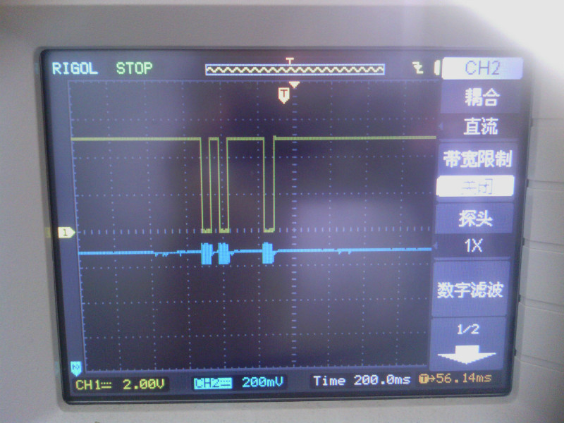

比如01011110的波形就是下图
头尾1秒静音用来避免播放器的截头截尾效应导致数据不全。

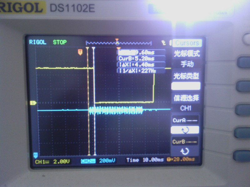

下图是用示波器测蓝牙的音频输出和解调器的输出
黄色的CH1是解调器输出,蓝色的CH2是音频输入

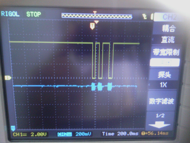

下图是另外一组01011101的波形
基本出来这个波形,解调就不是问题了。
延时问题
如果你真的需要用LM567,以下这个问题你必须要考虑
咱们看图
LM567的鉴频脚 PIN8的锁定延时以及失锁以后恢复高电平的延时如图
锁定延时大概5ms
失锁的延时大概是10ms
而且锁定延时和失锁延时会浮动,不是每一次都一样。观察下来的结果,这个浮动多的时候会到上面数据的50%之多。
也就是表明,你的最小帧长度必须大于15ms的2倍+帧持续长度
这也是为什么一帧数据要50ms之长,并且要在一帧的采样周期里采样这么多次,还得用阈值来判别采样期间的电平的原因。
