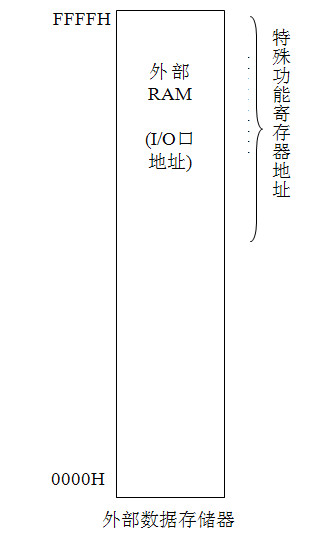

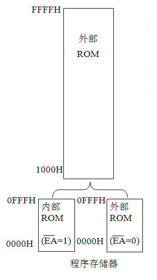

  8051在物理上有4个存储器空间
   片内ROM和片外ROM。片内RAM和片外RAM。
   片外程序存储器ROM地址空间为64kB,片外数据存储器RAM也有64kB的寻址区,在地址上是与ROM重迭的。
   8051单片机通过不同信号来选通ROM或RAM。当从外部ROM中取指令时,采用选通信号PSEN,而从外部RAM中读写数据时
   则采用读RD和写WR信号或来选通,因此不会因地址重迭而发生混乱。
