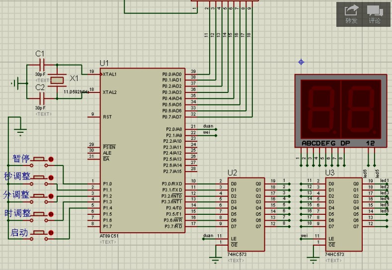

国庆八天假我也没闲着,用这几天时间仿真出来一个可以调时间的电子时钟。下面是仿真图片。
    下面是核心的单片机编程:

程序代码下载地址:http://www.51hei.com/f/fe788.rar
下面的是功能说明:
      程序写的有些不完美,按键按下数码管会暗下,需要再修改下。等程序修改完美了,再到淘宝买齐原件就可以做出这个时钟来。估计过年时我就能做出这个时钟来,而且这个时钟经过后期修改能有定时功能,时间到就驱动继电器闭合从而控制220V家庭电路。再加上蜂鸣器就能有闹钟功能,总之后期不断修改功能会不断增加!
