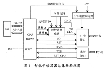

读写器的硬件组成如图1所示。包括电源、单片机系统、RS 232接口、IC卡读写接口、多路 时钟系统和复位电路等几个主要部分。
  单片机系统由89C52CPU、三态地址锁存器和静态存贮器组成。89C52的P0口与三态地址锁存 器形成地址总线的低8位,即A0~A7,以及数据总线D0~D7;89C52的P2.0~P2.6形成地址 总线的高8位,即A8~A12。静态存贮器用于保存读写器运行过程中预设的一系列软件指令。串行接口用于实现读写器与用户端设备,如PC机等之间的数据通信。在当前系统中采用了一片MAX232,其中的RXD、TXD做为数据的I/O通道接CPU串行口,完成读写器CPU与外部间的数据交换。同时,外部用户端还可通过串口的RTS信号对IC卡读写器进行软件上的复位。
  通用的智能卡多为异步型CPU卡,在其时钟方面多需要不同的控制和发生体系。因此在读写 器中设置有专门的时钟电路和时钟控制电路,主要由74LS253双四选一电路及D触发器等组成 。晶振提供的脉冲经分频产生时钟信号分别送到四选一电路输入端。另外2个输入端分别接地和T0(89C52CPU的T0引脚),T0信号通过软件编程分频后向IC卡提供时钟信号,时钟频率、脉冲宽度可由具体编程决定。四选一电路的选择控制端分别接P1.0和P1.1、P1.0和P1.1,分别对应于不同的频率关系。

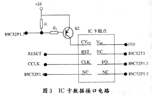

  在读写器的硬件构成上,还提供有上/下电控制电路。这部分电路用于控制对卡的上电和下 电操作,也就是提供对卡的电源开关控制。主要由89C52的P1.7、R3,R4和三极管Q2等组成开关电路来控制对卡的上/下电。当需要给IC卡加电时,通过预先设定的程序使P17置“0”,使Q2导通,VCC通过Q2将CVCC送至IC卡;当I C卡下电时,置P1.7为“1”使Q2截止,从而禁止向IC卡供电。详细电路如图2所示。
 作为用户与IC卡之间的交互平台,读写器需要分别建立与外部用户和内部IC卡之间的数据通 信体系。读写器中的IC卡接口即提供读写器与IC卡间进行数据交换的通道。根据目前通用的IC卡接口标准,与IC卡的接口基本上由8个信号组成:CLK时钟、I/O数据、RST复位等,另外有3个NC信号供用户自己定义。将他们分别与读写器中CPU接口线相连,再由CPU通过预设的软件指令控制和实现与IC卡间的数据交换,如图3所示。
