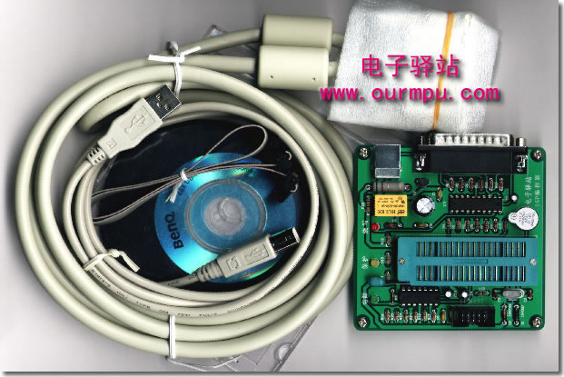

     这一课我们就结合at89sS51增强型单片机实验板、ISP编程器来手把手教你详细学习单片机流水灯设计方法。购买电路板联系qq125739409
图1:S51增强型单片机实验板
图2: ISP编程器套件

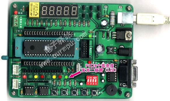

  S51增强型单片机实验板上有8个高亮度发光二极管(见图1所示),可以用来做单片机流水灯、跑马灯。。。等实验,电路原理图见下图3。

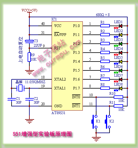

图3单片机流水灯设计方法
  从原理图可以看出,如果我们想让接在P1.0口的LED1亮起来,那么我们只要把P1.0口的电平变为低电平就可以了;相反,如果要接在P1.0口的LED1熄灭,就要把P1.0口的电平变为高电平就可以;同理,接在P1.1~P1.7口的其他7个LED的点亮和熄灭方法方法同LED1。因此,要实现流水灯功能,我们只要将LED2~LED8依次点亮、熄灭,依始类推,8只LED变会一亮一暗的做流水灯了。
  实现8个LED流水灯程序用中文表示为:P1.0低、延时、P1.0高、P1.1低、延时、P1.1高、P1.2低、延时、P1.2高、P1.3低、延时、P1.3高、P1.4低、延时、P1.4高、P1.5低、延时、P1.5高、P1.6低、延时、P1.6高、P1.7低、延时、P1.7高、返回到开始、程序结束。
