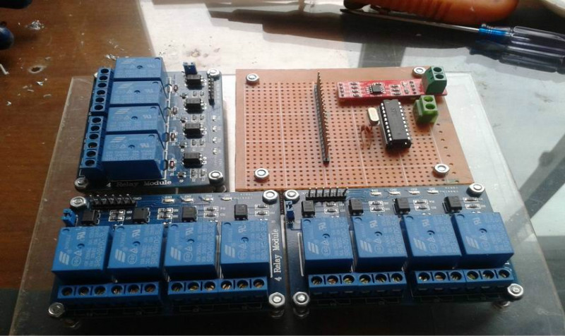

本人文化不是很高,以前一直想制作远距离控制开关,由于知识太少,一直未能实现。直到学习了单片机,我的这个小小的愿望,今天终于实现了。
上面三张图片是自己制作用来控制单位照明的。控制距离可以达到1000米,目前实际控制距离100米不到。
设计的原因:

使用电脑进行控制单片机,由单片机控制继电器,再控制接触器达到控制大厅照明的目的。

1、  设置可以独立控制每一路照明的开关按钮;(设计控制12路开关)
2、  设置全开、全关的按钮;
3、  设置节能模式、假日模式、阴雨天模式;
4、  设置自动锁屏功能,防止误操作;
5、  设置时间显示;
6、  设置通讯显示;
7、  可以进行距离1000米左右的控制;
制作过程:
1、  用VB6.0编写上位机软件界面,使保安及工程部操作人员一看就明白,怎么操作;
2、  采用485总线控制,原因是只需要2根双绞线,最大程度的降低了线路费用,并且可以实现理论1200米的控制距离,若果采用串口通讯只能做到15米左右的距离;(这个功能我研究了4天并反复试验,终于拿下)
3、  用8051单片机做下位机,进行编程,芯片采用STC12C2052AD,原因是便宜成本不到5元;
4、  输出部分采用继电器输出及光耦隔离,原因是不是频繁的开关并且能较好的进行强弱电的隔离;

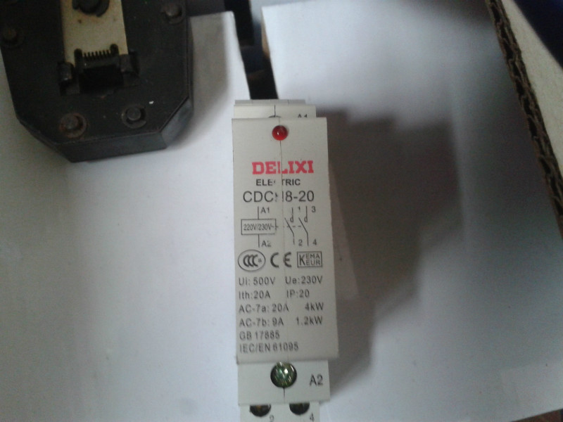

5、  负载用家用接触器控制,选用了德力西220V/20A的家用接触器,达到控制灯的目的;
