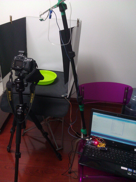

当然,老方法是不准备再用了,手动拍摄费时、费力、费快门!出片率估计不到20%!这次咱也高端一把,搞个自动的!用传感器收集水滴信号,延时器延时触发快门。

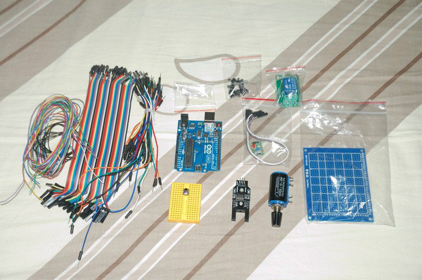

偶然看到了Arduino。其实原来关注Raspberry PI的时候也看到过这个东西,好像是结合Raspberry PI实现一个什么方案,没太在意。这次深入看了下,发现这Arduino真乃一神器!各种传感器、各种堆叠扩展板,简直无所不能!有了它,加上点铀,造个原子弹、核动力飞船什么的应该不成问题……好吧,是夸张了点,但是用Arduino实现物联网、智能住宅什么的还是不在话下的!自然taobao(话说没了taobao我要怎么活?!)。

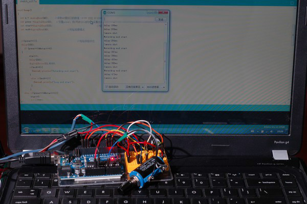

等待快递的几天就先先搭好调试环境,然后把程序编了~刚好两个大夜班,全用来编程、调整程序了......
快递一到,立马开工!

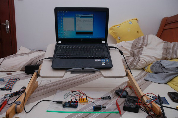

可怜的床变成了工作台......
    测试的过程真是感叹书到用时方恨少!没有编程基础、没有电子基础,这样一个简单的小电路、小程序也要调试n久。各种防抖动、抗干扰全要考虑,一个小小的逻辑顺序错误就让我查找了半天……以前感觉在学校里读书没什么用,什么东西都可以自学摸索出的。想当年学习单片机觉得学校的东西都觉得很教条所以在http://www.51hei.com看生动点的那种教程,现在觉得,系统的学习可以大大减少自学过程中走的弯路。应该说各有好处吧。
    在经历了
n+m次调试失败之后,coolguy版高速摄影快门触发器终于诞生了!目前还只是试验版,成功以后准备增加功能、缩小方案,弄出个便携的成品出来!

总结:......这个总结很无奈~总体说来这个触发器是不成功的......程序上没有问题,但传感器的精度太低,水滴下落速度很快,不能完全触发,结果只能放在出水口,在水滴形成过程中触发。这就造成了触发的时间的不确定。水滴下落的时间也就三百多毫秒,落到水面再弹起的过程也就20ms左右,传感器的误差已经远远超过这个数了。不过也有可能是因为透明的水滴难以触发信号,改天再用牛奶或者固体什么的试试~
