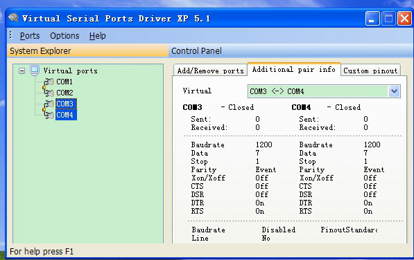

第一步:安装Virtual Serial Ports Driver,安装破解好后,点击Add pair,虚拟出一对模拟串口com1和com2,再次点击Add pair,可以再次虚拟出另外一对串口com3和com4,如图所示:
点击Additional pair information,可以看出com3和com4逻辑上是互相连接的,如图所示:
