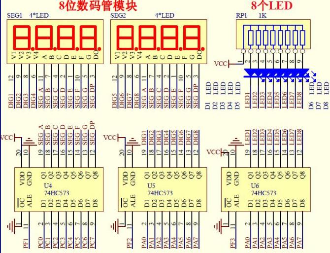

  原理图如下:

 DDRF=0b11111111;   //PF口设置为输出
 PORTF=0b00001000;  //PF3位设置为1,使能74hc573锁存器
 DDRA=0xff;   //PA口设置为输出

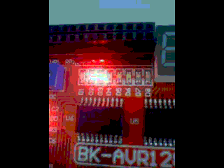

程序效果图:
写完这个程序才发现,AVR的确要比51的速度快啊。
void delay(void)  //延时函数
 int j;
 j=60000;
 while(j--);
这个延时函数在51需要大约1秒左右;而AVR大约在100ms多左右。
