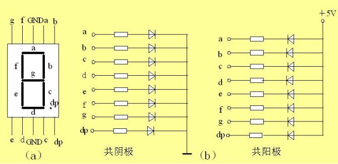

  八段数码管由八段LED构成 ,Ø各LED阴极或阳极并在一起,称为“位选线”:共阴、共阳 。
其余8个引脚各自引出,称为“段选线”,各段可以分别控制 。
使用LED数码管时,要注意区分这两种不同的接法。为了显示数字或字符,必须对数字或字符进行编码。七段数码管加上一个小数点,共计8段。因此为LED显示器提供的编码正好是一个字节。
共阳极数码管译码表:
0x3f  , 0x06 , 0x5b , 0x4f , 0x66 , 0x6d ,
   0    1     2     3       4      5
 0x7d , 0x07 , 0x7f  , 0x6f , 0x77 , 0x7c ,
   6     7       8       9      A      B
 0x39 , 0x5e , 0x79 , 0x71 , 0x00
   C     D      E       F    无显示
共阴极的译码表只需对共阳极的译码表取反就可以得到。
