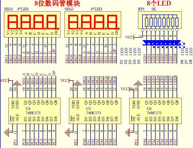

  前面说了数码管的静态扫描,但是在大多数场合下都是动态扫描。动态显示的特点是将所有位数码管的段选线并联在一起,由位选线控制是哪一位数码管有效。这样一来,就没有必要每一位数码管配一个锁存器,从而大大地简化了硬件电路。选亮数码管采用动态扫描显示。所谓动态扫描显示即轮流向各位数码管送出字形码和相应的位选,利用发光管的余辉和人眼视觉暂留作用,使人的感觉好像各位数码管同时都在显示。动态显示的亮度比静态显示要差一些,所以在选择限流电阻时应略小于静态显示电路中的。
 本程序的原理图:
源程序:
