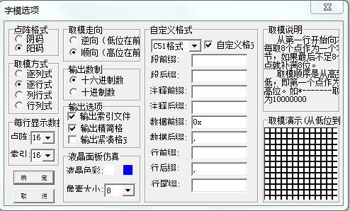

图片的取模方式如下图:
取模工具为:http://www.51hei.com/f/字模工具PCtoLCD2002中文完美版.rar
注意要上图的设置才可以在本程序中显示 .
