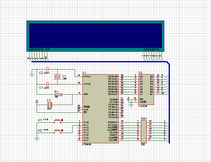

     团队的第一个小项目就是用单片机做个电子时钟,因为自己的单片机被自己焊接的不够严谨,导致部分地方短路了,所以便换成用仿真软件(protuce)来做电子时钟。经过两天的奋斗,终于把这个电子时钟写好了,虽然很简单,但收获很大,在制作的过程中,遇到了很多问题,但。也收获了很多!
     电路图如下:
 程序用C代码写的:

         总体感觉这个电子时钟其实就是一个C,自己开始的思路一直打不开,后来在http://www.51hei.com/上找了了些别人写的,慢慢的有了思路,但也别人的思路给固定住了。于是便有了开始那一大段,繁杂而沉重的代码,并且开始程序老乱跑,答不到理想值。
       后来在陈老师的指导下,静下心,慢慢的理清思路所有的问题都慢慢的好解决了!
       经验总结:
         1.按 着需求一步一步的去写,去设计不要急。
         2 注意细节的处理
         3还是要多动手。
