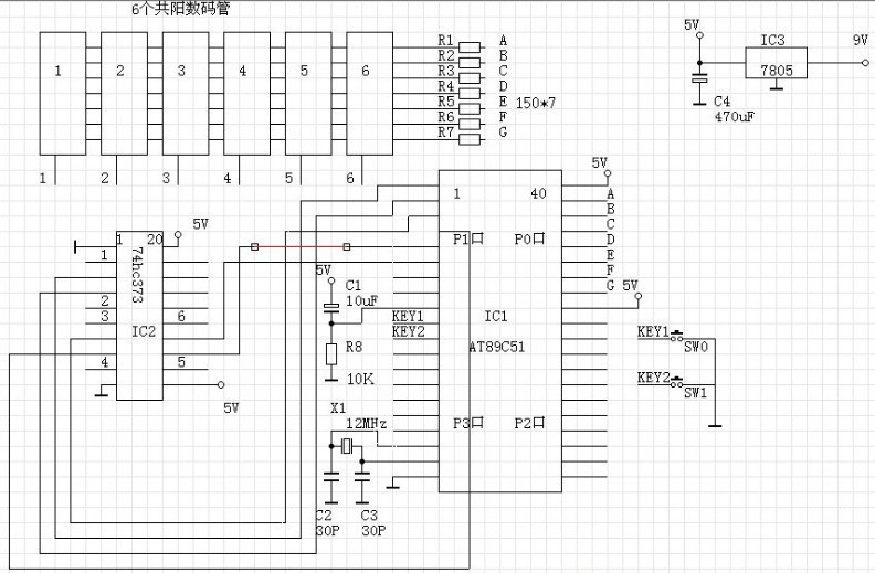

最近闲着没时的时候又写了个基于AT89C51单片机的电子时钟,采用6位12小时制显示,运用了6个共阳数码管。具体功能如下:上午第一个数码管显示A,下午显示P,第四个数码管显示分隔符“-”,并且一秒闪烁一次。按键SW0调节分钟,SW1调节小时。下面是C程序和硬件电路图:

全部程序和硬件都是本人自己设计和实验通过,源码下载地址:http://www.51hei.com/f/dscdf.rar ,大家有兴趣可以自己按照这个图纸和程序做个,以后本人还会在这个基础上加入日期和闹钟功能!
