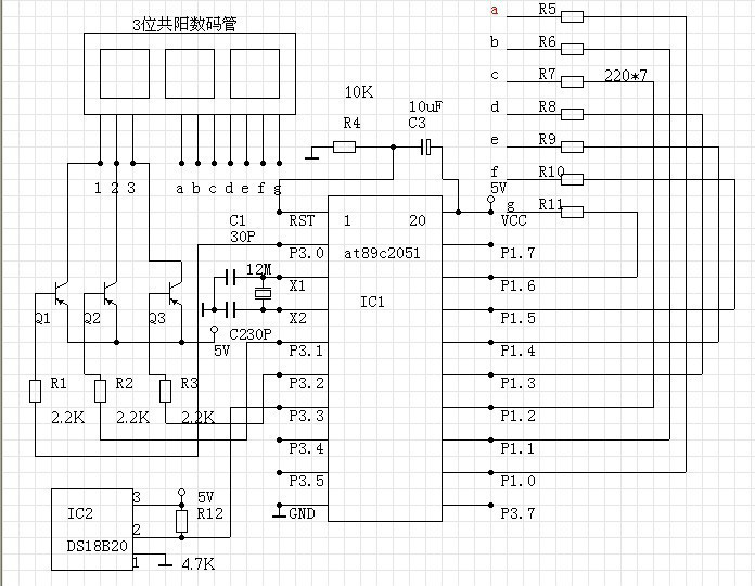

笔者用AT89C2051单片机和DS18B20写了一个3位的电子温度计,显示范围0-125度,不容易啊,学习了近一个月终于会自己写点程序了!现在写写时钟、流水灯什么的基本上我是没什么问题了,都能在单片机上正常运行!不罗嗦,下面是C程序,附上电路图:

下面是硬件原理图:
