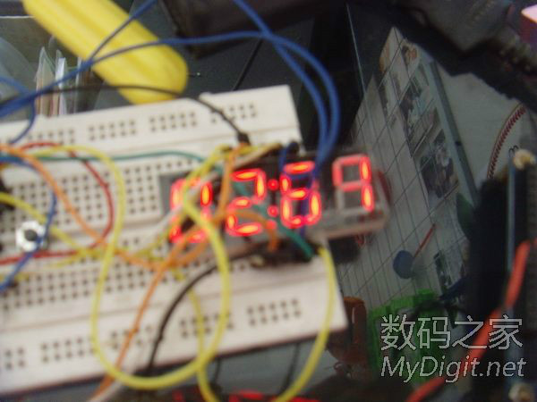

  用STC12C2052AD单片机制作的0-99V数字电压表来源于数码之家_abenyao。这个电路我感觉比较有用,原理简单,直接用STC12C2052AD单片机处带的AD,数码管用四位共阳数码管,小数点后面有一点跳动,电路由面包板搭建的电路,基准电压采用TL431产生。下面是实物图:
用STC12C2052AD单片机制作的0-99V数字电压表源程序
数码之家首发。ID:abenyao
P1.6口为0-5V模拟量输入端,P1.5口连接TL431l输出的2.5V基准电源,4位串行LED数码管显示
