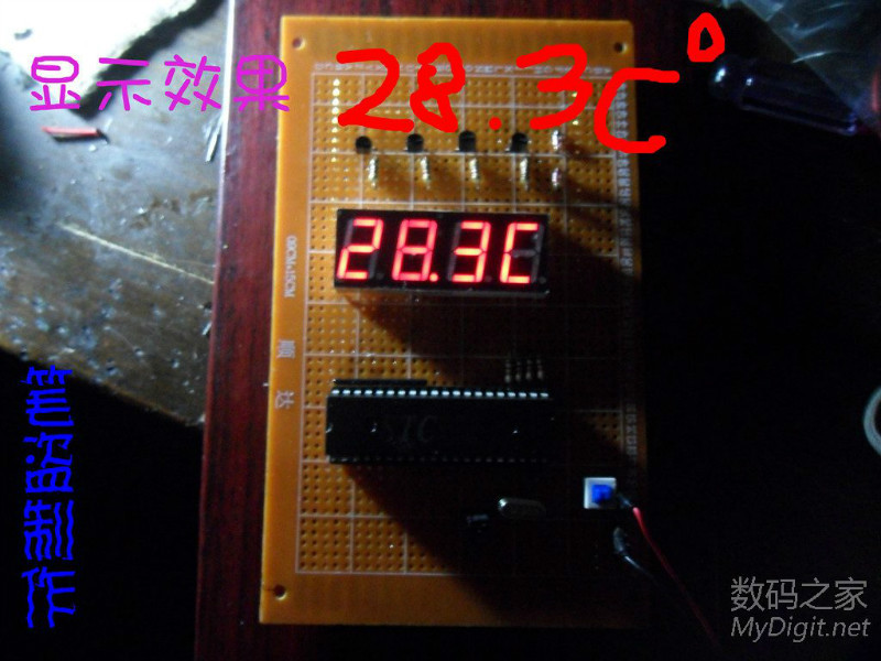

数码管显示STC89C54RD+DB18B20测温板
作者:佚名   来源:本站原创   点击数:…  更新时间:2012年10月31日   【字体:大 中 小】
        数码管显示STC89C54RD+DB18B20测温板,资料来源于网络。

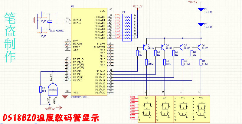

        主要元件用到了单片机STC89C54RD+,DB18B20温度传感器,4为共阳数码管,PNPS8550三极管等。
       原理图:
