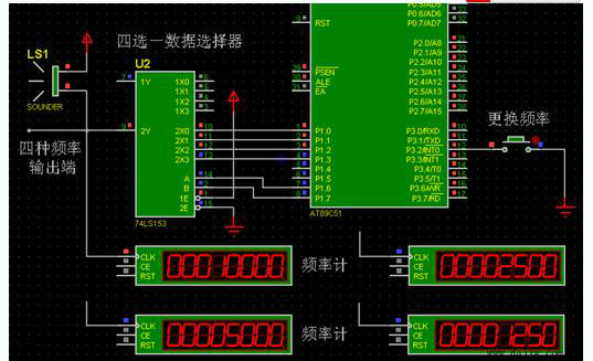

//现在增加了PROTEUS仿真图片发上博客。
//题目要求在相邻四条接口线输出的四种频率,恰有二倍的关系,这就可以利用一个定时中断来完成。
//题目还要求使用一个数据选择器,通过按键选择一个频率来输出。
//利用PROTEUS仿真的截图如下所示。
//图中在输出端接上了一个频率计和一个扬声器,进行频率检测。
//当按下按键时,输出频率可以轮番转换。
//图中把四种频率的检测结果都截图显示,可以看出,输出的频率十分理想。
//PC的扬声器也能听到声音,10kHz的频率,比较刺耳。
//P1.6、P1.7的输出用来控制四选一数据选择器的选择位,它们由P3.0按键控制。
//以下程序已经仿真成功。
