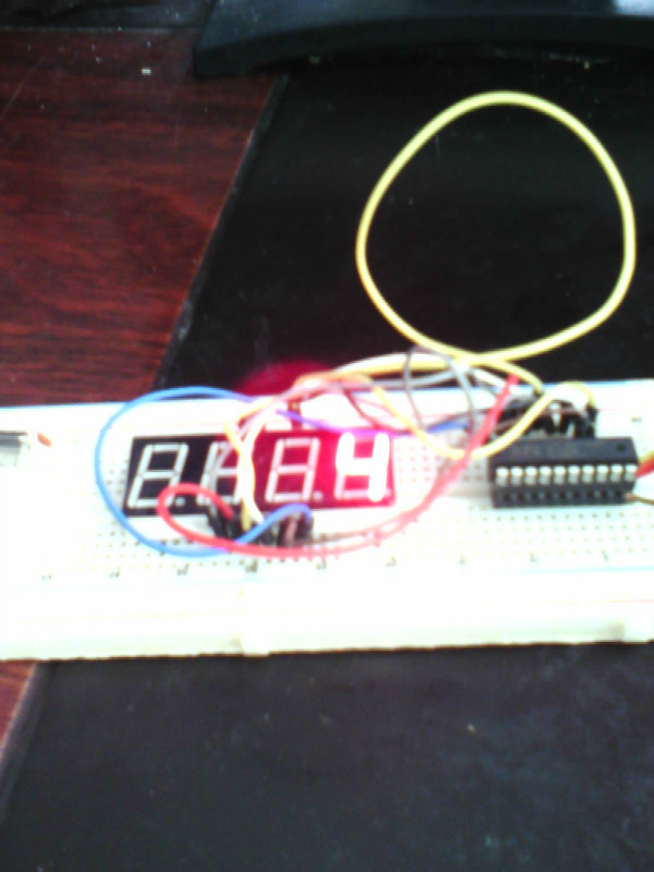

使用单片机STC12C4052AD,内部晶振,P1口分别接数码管相应接口。源码如下:

void main (void){ //主函数
unsigned char i; //定义字符型变量i (8位)
unsigned char m[11]={0x03,0xCF,0x25,0x85,0xC9,0x91,0x11,0xC7,0x01,0x81,0xFF};//从数字0到9的字码表,FF为全部关灯不显示
for(i=0;i<11;i++){ //P1段, 无限循环
P1 = m[i];
DELAY_MS(600);
