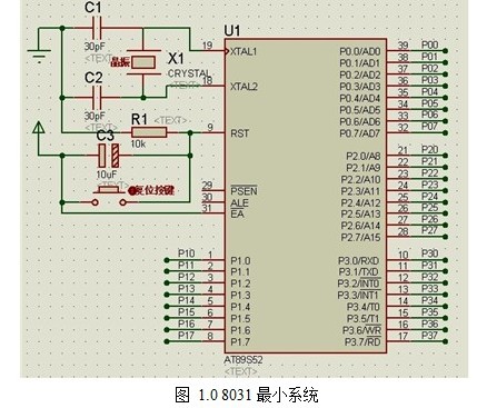

二、8031最小系统设计
1、最小系统设计原理图如图1.0所示:
2、8031最小系统概述;
   8031最小系统包含晶振电路与复位电路。 晶振选择12MHZ晶振,晶振电容使用30pf电容瓷片电容。复位电路选择上电复位。

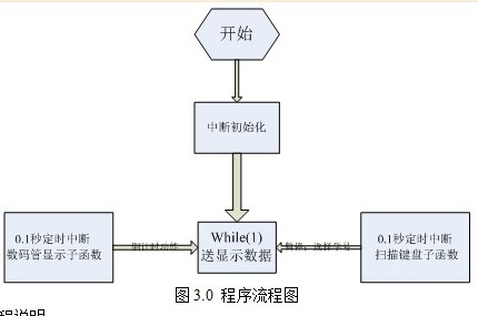

三、软件设计
1、程序流程图如图3.0所示:
图3.0 程序流程图
2、程序流程说明
   数码管显示和扫描键盘子函数放在0.1秒的定时器中断里,而主函数的while(1)函数向数码管显示数据变量送数据。数码管显示函数接受键盘状态,根据状态执行开始计时、暂停、选择学号等功能。

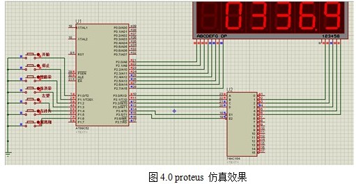

四、调试说明
1、仿真调试如图4.0所示:
图4.0 proteus 仿真效果
2、按下以组员的名字命名的按键时,可以选择相应同学的学号的后四位为倒计时的初始值,如不设置初始值为0336,若按下“张洪荣”按键,初始值为0337;按下“开始”按键时开始倒计时;按下“暂停”按键时,计时停止;
