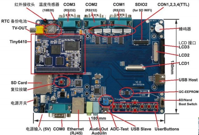

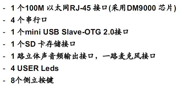

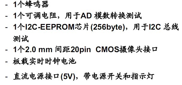

首先,我们先看下tiny6410在接口方面哪些接口:
 从tiny6410的布局可以看出它所提供的硬件资源是相当多的。

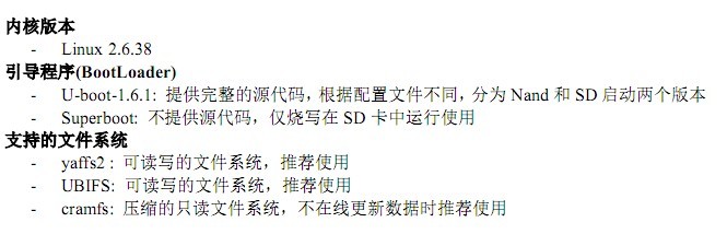

Tiny6410可以搭载linux,安卓,winCE系统,下面是linux系统的简单介绍。
