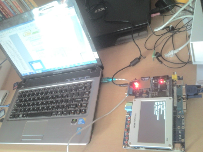

这是前天晚给开发板装不同系统的图,给大家简单解说下 (*^__^*) 。。
Windows CE6系统---烧写这个系统比Windows 7系统启动还要快!
远程桌面中....
开发板登录学校主页
安卓2.3系统
安卓系统界面
超级终端--这是啊民从xp系统复制在Windows 7下运行的
来个大图--全是线呀!
