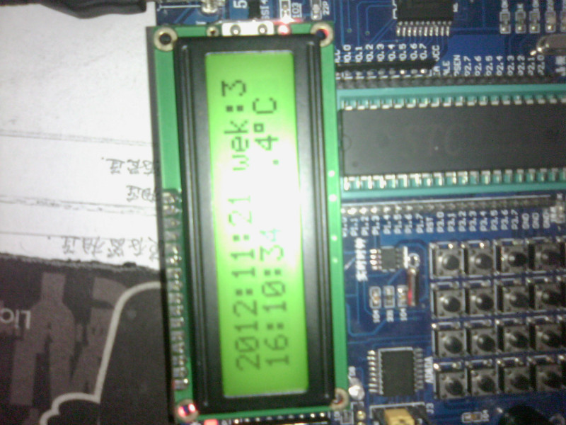

  这是我写的单片机小程序,将单片机开发板上的ds1302,ds18b20和1602综合起来,在1602上显示年月日周时分秒和温度;望各位好友指点,此程序仅适用于我的开发板,用在其他开发板上应该改下端口就可以。

main()
 init();
 beginchange();
 jishi0();
 H_1602();
